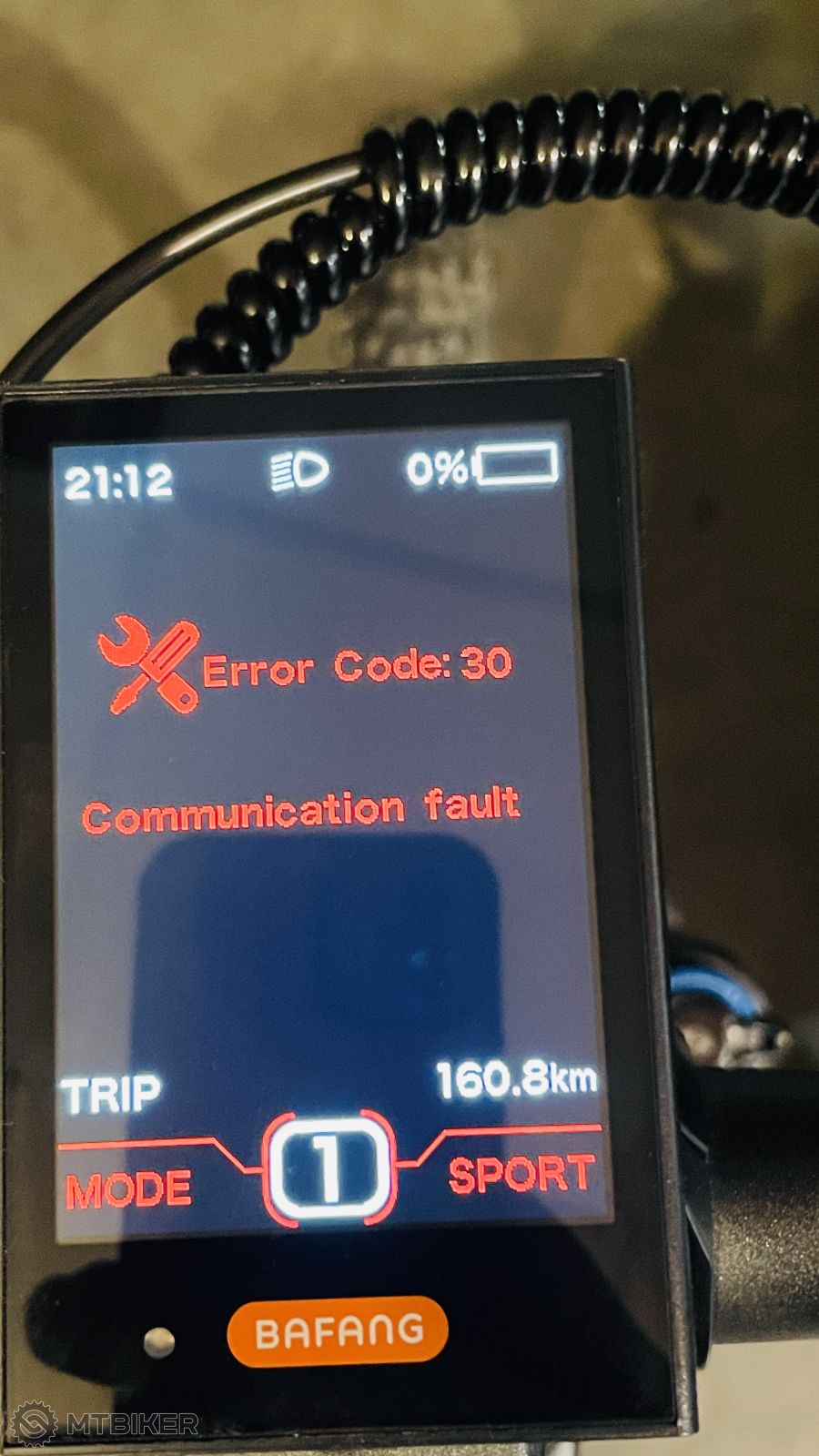

Ahoj, vidim že sa tu rieši bafang tak sa chcem opýtať či nieko nemáte skúsenosť s chybou 30 comunication fault.
Je to nový motor, cca 160km, náhle to prestalo fungovať. Teda motor ide na max výkon. ale neukazuje stav baterie, rýchlosť, a nereaguje na asist level. Konektory som pozeral, všetko čisté, nové, kábel nedotknutý, aj som ho prezvonil, motor vnúti všetko OK, žiadna známka poškodenia. Otázka je, či je vadný controller alebo display. Kontroler stoji na tej stránke 200E aj s kartrom, káblami už naletovanými, aj s kalibrátorom, ale moc sa mi to nechce kupovať len tak na skúšku. Nemáte niekto nejaký nápad alebo skúsenosť s týmto.
jedná sa o BAFANG M620 1000W 52V UART
Ďakujem
IMG_6320.JPEG 167.46 KiB thumb_up0thumb_down
IMG_6321.JPEG 206.21 KiB thumb_up0thumb_down
23.01.2025 - 21:02:56
Vyskúšaj iný displej. Ale záleží aký máš UART alebo CAN.
Skúšal si chybu vymazať?

Ano skúšal som vymazať a je tam znovu chyba 30.
Je to DPC18U 4,3 teda UART ale nemám ako vyskúšať druhý display lebo žiaden další nemám
Zaujimavé je že keď použijem USB kábel tak sa motor prepojí s laptopom bez problámov. A to predsa komunikuje cez tie iste dróty TX, RX, GND takže controller by mal byť OK. Ale čo keď nieje.....teraz neviem

arrow_leftVTV napísal:
Tu máš všetky chybove kody aj diagnostiku. Ak by si nezohnal ten displej tak ja budem v utorok v BA môžem ti jeden doniesť na vyskúšanie.
Dnes som zistil že kamarátov syn má bike s bafang displayom DPC18 a dokonca UART tak som to išiel vyskúšať a hop, motor je OK tak ako som predpokladal. Takže budem potrebovať display to je ten lepší prípad....
